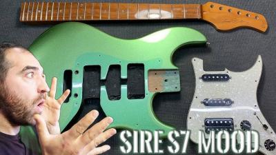

Lo de la Strat HH es lo que te propuse al principìo, viendo que no te haces a la configuracion de pastillas de la Strat.
Aqui puedes ver el cuerpo de una S7 HSS, veo que tiene el hueco del mastil para una humbucker tambien. No se si en la SSS sera igual..

La S7 SSS viene cageada igual, acabo de comprobarlo.
Meto tu opción en el saco de opciones, pufff, es como empezar de nuevo a ratonear pastillas y cableado. Sería tipo LP, en ese caso mi ideal es Volumen-Balance/Blend-Tono-Tono, no acabo de estar cómodo (de nunca) con 2 volúmenes.
Creo que Sire no tiene stratos HH, seguramente me tocaría encargar golpeador, eso me echa mucho para atrás.
Mira que he tenido bajos con buen mueble y pastillas mediocres a las que he acabado encontrando la gracia o personalidad, esto de la S7 se está convirtiendo en una pt odisea... :cabezazos:
Un saludo.

Hola, perdón por relanzar el hilo. Acabo de pillarme la sire s7 sss como la tuya. ¿Como terminastes con el tema?. Estoy dudando entre el freeway de 10 posiciones para no cargar con strato y paula cuando salgo de casa, pero no sabia que podia ponerle una humbucker completa y luego un split para hacerla single. ¿Encontrastes golpeador compatible?

#16 Hola, no ví tu post.
Deje de buscar. En algún sitio leí que NO es imposible conseguir un repuesto de Sire, que sea posible supongo que no implica que sea fácil.
Lo mismo te es más fácil que un luthier te modifique el golpeador.
De todas formas, si no quieres cargar con 2 guitarras no creo que sea solución ponerle una H a la Strato, la harás más versátil pero nunca podrás llevarla al terreno LP.
https://www.ebay.es/itm/115728202943
Un año después, pero ahí queda por si es útil.
Por otro, al final la lié parda, The Chopper en Medio y Mástil, y Air Norton en Puente.
Elegidas por ser bastante equilibradas en graves-medios-agudos, la Air Norton es incluso un punto menos brillante, ideal para el puente. Suelo rechazar el agudo estridente en la posición del puente, incluso en hunbuckers.
El cambio es simplemente espectacular, sigue teniendo toque Strato pero mucho más cremoso, sin el denso típico de las hunbuckers. No sé si eran las originales de Sire el problema o era manía mía con las singles en general....
