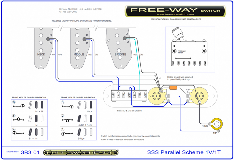

Pero... resulta que la gente de Freeway tiene uno de 3 posiciones, 6 contando el click lateral, que es jodidamente perfecto!!! (perdón por los tacos, estoy entusiasmado con eso)

De momento el plan es 3 humbuckers stackeadas, valorando una "auténtica" en puente, el selector de 6 vías de Free-Way que permite todas las combinaciones "sencillas", y me gustaría un único volumen y tono, queda un "bujero", quizás para poner la del medio en single, que es la única posición con la que estoy cómodo actualmente, pero posiblemente me vaya a un segundo tono.
