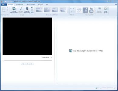

Y porque no te bajas el messenger live beta que trae un nuevo movie maker:
Windows Live Essentials beta
Esta beta solo es para windows 7 y vista.

A ver si con el nuevo WMV.... :roll:
