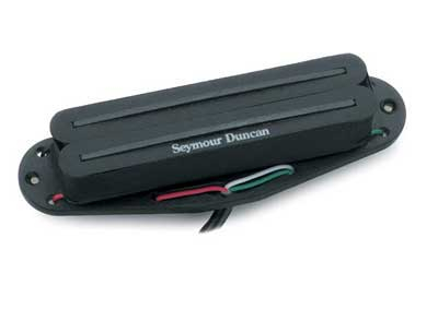

SHR-1 Hot Rails
En color blanco o negro, bridge pickup:
Medidas:
