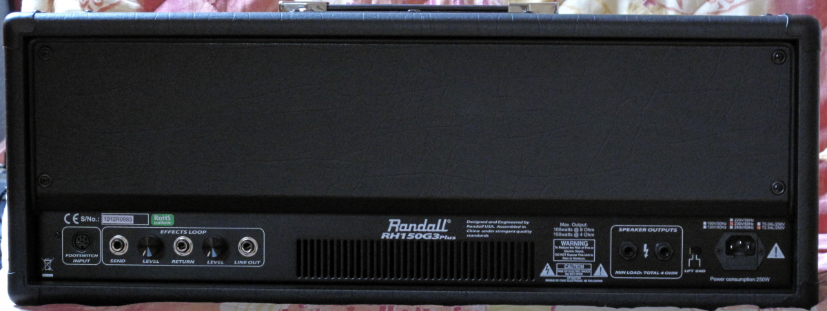

#3 El ampli es un randall rh150 g3, son 150w hibrido, la etapa si que es entera a transistores me parece, que a términos de potencia es lo que nos importa aquí.
Tengo un combo con la salida de altavoces separada para que le enchufes la pantalla a donde te salga de los cojones y pretendía enchufarlos al cabezal, pero son 2x50w en estéreo y no tiene para mono creo así que jodidamente. Y aunque tenga para 100W mono me da miedo, que estamos hablando de una diferencia grande entre 100 y 150w... Me da que voy a tener un pisapapeles de cabezal hasta que me compre una 4x12 :(

Tal y como dice Rius, la máxima potencia la entrega a la mínima impedancia de salida que soporta, que son 4Ω. Subiendo la impedancia de carga, disminuye la potencia de salida, tal y como se puede ver en la indicación que hay a la izquierda de los conectores de salida.
Max output: 100watts @ 8Ω. 150watts @ 4Ω.

#5 Dios me acabas de salvar el culo JAJAJAJA Te debo una caña como mínimo. La pantalla de harley benton 2x12 con v30 es de 8ohm 120w en mono así que perfectiiisimo. No sabía que poniéndolo a 8ohm bajaba la potencia hasta 100w. Me viene de perlas.
¡Muchas gracias a todos, duda resuelta!
