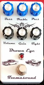

Hola a todos,
Después de haber montado unos cuantos pedales de overdrive, el que me ha resultado sorprendente y que puedo recomendar sin duda es el BrownEye de Musikding, basado en el BE-OD de Friedman. Fácil de montar y suena muy bien.

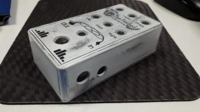

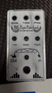

Rubiolus
por el 06/03/2019
Estoy en marcha con él....espero terminarle entre hoy y mañana
Rubiolus
por el 06/03/2019
Arte listo y pasado al pedal, en plan relic
NiLace
por el 06/03/2019
Vaya acabados chulos te curras, Rubio. Además veo que hay elementos que son “marca de la casa”, mola un montón.

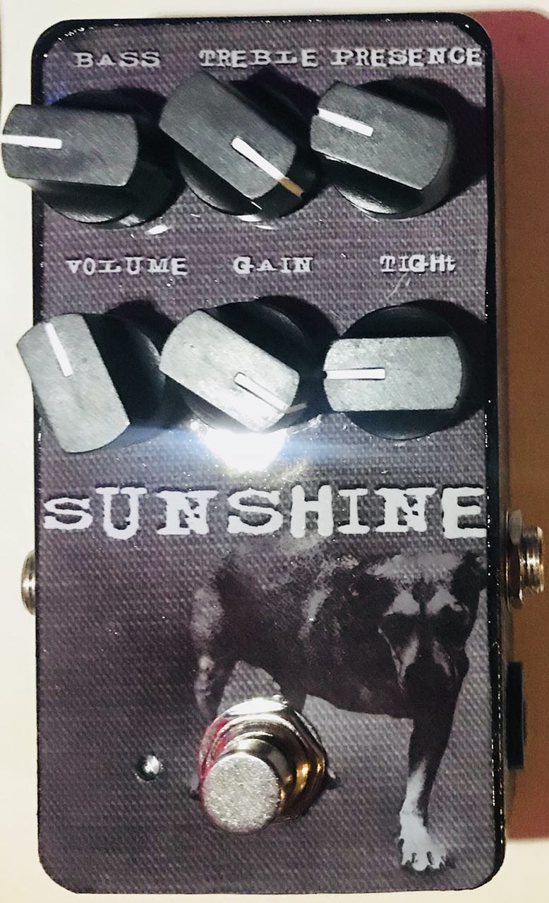

El pedal suena genial, yo en su momento por lo que me inspiraba y estaba tocando con él en ése momento me hice éste:
Seguro que le encuentras sonidazo bien rápido.
