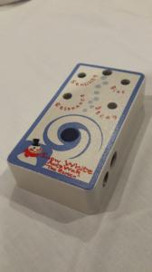

Por cierto, mañana por la mañana paso el decal del Snow White a la carcasa...a ver que tal se da la cosa :leyendo:

Pues te quedará bien, pero no dejes de enseñárnoslo.
No te creas que a mi no; tengo el wah del tipo de eBay que mandaste encasquetado en la cabeza y ahora tengo que pintar un pedal y no dejo de pensar en el puto transfer. :rolleyes:

Acabo de poner el decal al Snow white.....ha ido bien
NiLace
por el 26/05/2018
Joder, que envidia de acabado... al final tendré que mirarme cómo hacer el tema éste.
Ha quedado fetén
Rubiolus
No tiene nada de complicado.....decal para impresora laser que venden en cualquier tienda de estas en las que compramos (musikding, banzai o retroamplis), un diseñuco majo....meter en agua caliente el decal durante 30 segundos, mojar la superficie dónde se vaya a colocar y separar el decal de su hoja base deslizandola encima del pedal poco a poco mientras sacamos la hoja base....luego ir colocando en el sitio a la vez que alisamos con el dedo húmedo eliminando arrugas y bolsas de aire, hasta que esté todo en su sitio...secar con papel de cocina primero el exceso de agua y luego utilizando el papel de cocina como una espatula suavemente eliminando las últimas posibles arrugas o irregularidades.....luego dejar secar muy bien antes de hacer nada más
