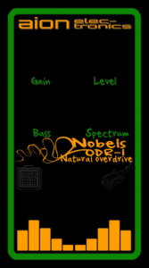

Bueno, en marcha con un Nobels ODR-1....pillado el kit en Musikding, la verdad que viene muy recogidito, con potes integrados en la PCB y con plaquita para el 3DPDT...la verdad que hay que tirar poquisimos cables, asi da gusto.....con todo ya soldado, os presento el arte....

#15 Los de Aion es que son una pasada de ordenaditos, si. Y cuánto menos cable, mejor.
El diseño de lo más molón con el espectro ahí, muy bien llevado.
Sospecho que el pedal te va a molar fuerte.

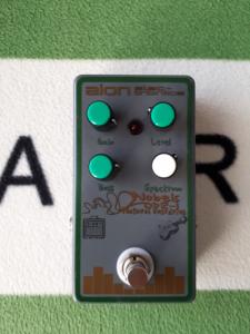

Pedal terminado hace un rato...funcionó a la primera :D la verdad que con estos circuitos bien dimensionados da gusto....aun no le he podido probar bien, pero tiene buena pinta, y ahora si que tengo tonazo rico para los solos cuando le añado a la distorsión que tengo (Wampler Sovereign)....el arte como siempre en decal laser....tenía pintura gris en el taller, y no está la cosa para gastar de más asi que no destacan demasiado los colores....
Lo único que no me ha gustado es la caja de musikding (tipo 1590B si no recuerdo mal...un poco más alta de lo normal) que me parece de peor calidad que las hamond y las retex...cuando le he dado los granetazos para hacer los taladros se han ahuevado las zonas del granete....

Bueno, ha quedado bien chulo igual. Y el contraste con el pote blanco mola mucho.
Si, entre que las placas están bien dimensionabas y vienen súper bien hechas, suelen chutar a la primera, si. Aunque tengo por aquí un par que no arrancan y aún no se por qué. A veces pasa, pero es mucho más fácil.
Coincido contigo. Es una 1590B pero es que tiene una dimensiones un poco raras... y no da buena sensación en la mano, no se. También va por rachas, no siempre mandan las mismas.

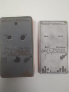

Ya probé lo del Gel medium y puede funcionar bien sobre metal pulido seguro....en una caja nueva pienso que puede funcionar bien...esta de la foto estaba pintada y le levanté la pintura para la prueba, y al lijar es inevitable que queden rayas, asi que queda un poco asi...
La que está pintada ya no tan bien, también hubo que sacarle la pintura vieja...muchar irregularidades después de la lija....habría que pintar sobre una superficie en condiciones y luego a ver que pasa....
NiLace
por el 13/06/2018
Hmmm, yo tengo alguna caja que lo que he hecho es darle con lana de acero para pulir hasta que quede brillante. Hace un efecto muy bonito el aluminio sin rayas.
Con el gel, ni de coña pintura, ¿no?
Es que tiene pinta de ser muy jodido contrastar colores contra el fondo de aluminio. Quiero decir, que no es un tema de acabado de la pintura, ¿o si?
Rubiolus
por el 13/06/2018
Yo estando lo del decal me quedo con lo del decal...aun asi no desisto y voy a hacer más pruebas con alguna cajita que tengo por ahí de aluminio fino....lo de hacerlo sobre algo pintado hay que mirarlo bien, porque por el momento no me convence...se pierde color en el trasvase

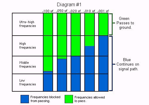

#23 Lo que conseguirías con eso es hacer un filtro de frecuencias para “recorta” parte de la señal antes de que llegue al transistor, ¿no?
Es que no sé si lo he entendido bien.
Es decir, ¿aplicaría éste gráfico?
