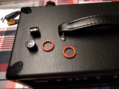

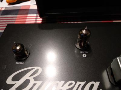

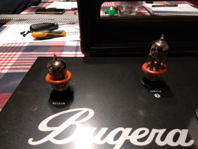

Hola,
una pequeña mejora para nuestro "pequeñin"
se trata de ponerle unos TUBE DAMPER o anillos de goma, que evitan vibraciones y ruidos
y tambien unos prolongadores de los zocalos, con lo cual evitaremos que se caliente la placa y podremos cambiar las valvulas mas fácilmente.
