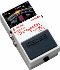

Hola guitarristas:
Necesito asesoramiento sobre este pedal, me gustaría adquirirlo para incluirlo junto con mis pedales Boss, pero la duda que tengo ¿Es verdad eso que dicen que si lo incluyes en "tu pedalera" con otros pedales Boss te modifica el sonido aunque lo tengas apagado?
Si alguien tiene experiencia al respecto agradezco información, saludos !

A ver me imagino que habrás leido que no es true-bypass (como todos los boss) pero está muy bien diselado y hace de buffer por lo que no vas a perder agudos si es lo que te preocupa.
Es un gran pedal.

Ed_oBrien
por el 24/09/2017
Todos los pedales modifican algo el sonido aunque solo sea por el mayor cableado desde la guitarra al ampli.
En el caso de los pedales Boss, al no ser true bypass y hacer la función de buffer, apenas se cambia el sonido original y no hay pérdida de tono.
De hecho, cuando se juntan muchos pedales true bypass y hay pérdida de tono, muchas veces hay quien recomienda meter un pedal boss para que el buffer compense la pérdida de tono.
Yo personalmente creo pedales hay que llevar los mínimos posibles y usar los que te gusten. El sonido, siempre que no haya pérdida de tono, siempre se puede ecualizar.
Lamentablemente, es cierto.
Sobretodo con efectos de ganancia, es decir, con los overdrives, distorsiones y especialmente los fuzzes. Conviene tenerlo en cuenta antes de colocar un buffer antes de las saturaciones. La explicación es muy sencilla: al cambiar la impedancia de entrada el pedal responde de manera diferente y acaba afectando a la respuesta tonal.
En efectos de modulación no suele notarse tanto. Aunque, a veces, en algunas reverbs sí que es patente esa diferencia de tono, al haber o no buffers en la cadena de efectos.
Aunque muchas veces, la gracia de un sonido concreto pasa por saber colocar buffers en el lugar de la cadena que corresponde.

por el 24/09/2017
#1
Lo tengo desde hace años y va de lujo, hace de buffer por lo que evita que se degrade la señal y conserva el sonido al ponerlo al principio mejor que si pones varios pedales true bypass.
Con este pedal la señal resultante es mejor y más fiel a lo que sería conectar la guitarra directamente al ampli que solo con los pedales true bypass. Años lleva en mi pedalera y es de los que nunca ha salido.

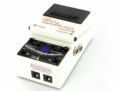

dollyboy
por el 18/01/2018
stratosergio77 escribió:
la salida del Boss proporciona como mucho 200 mA.
Creo que esto no es correcto, en el pedal hay una pegatina que dice “la corriente total consumida no debe exceder el maximo de la corriente que genere el adaptador PSA que utilices”
Yo he alimentado hasta 5 pedales simultaneamente, eso si, no superando los 1700mA que genera mi adaptador.
Un saludo

stratosergio77
por el 24/01/2018
Tienes toda la razón: me había guiado por mi Boss TU-2, que tiene esa pegatina pero menciona un límite de 200mA
Pero supongo que esa limitación podría ser usando la "fuente oficial recomendada" de 200mA. Seguramente esa salida DC-Out esté conectada directamente a la DC-In y por lo tanto sea un puro puente, sin más limitación que la propia de la fuente de alimentación.
