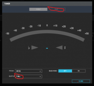

#299 Perdona, no te había dicho que en el edito tampoco me da la opción...
Boss de 2ª mano en Mercasonic
yeyeguitar
#299 Muchas gracias por contestar e intentar ayudarme compañero...
Ya he averiguado lo que pasaba... No permite el modo POLY cuando tienes el OUTPUT en modo THRU.

Hola, yo también soy usuario de una Boss gt1000 (cada día más contento con ella.
Toco directo a P. A.
Cuando la compré también me aparecía el afinador polifónico y ahora no, y también me gustaría saber donde puedo compartir Presets de usuarios.

yeyeguitar
#303
Revisa la salida del afinador. Si el OUTPUT está en modo THRU, el modo Poly no está permitido.
En los modos MUTE y BYPASS, sí es compatible.
