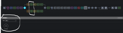

En primer lugar mira (en la cadena del GT-1000) si está pasando por un divisor (DIVIDER 1, por ejemplo) y si el divisor está en SINGLE o en DUAL.
Si puedes poner un pantallazo de la cadena del preset, mejor...

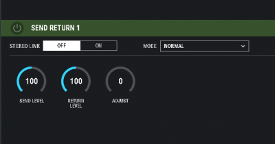

En segundo lugar mira que el bucle1 esté en Stereo Link OFF y en Mode NORMAL
yeyeguitar
En tercer lugar mira que el bucle2 esté en Mode NORMAL
