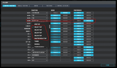

Buenos días. 2 preguntillas. Hay manera de usar un tap tempo global? La eq global puede desactivarse?

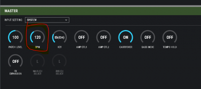

Sí, asignando un pulsador al siguiente control:

yeyeguitar
por el 18/04/2022
#296 Si lo quieres para los Delays, también puedes hacerlo así:

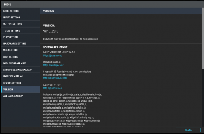

¿Alguien sabe a qué se debe esto?
Desde que actualicé a [ Ver.3.14 ] NOV 2020, en mi unidad GT-1000 dejó de aparecer la opción de afinador Poly.
Debido a que tardaron tanto en sacar la siguiente actualización [ Ver.3.15 ] DEC 2021 ("que no parece demasiado importante"), cuando fui a revisar las nuevas actualizaciones ya habían lanzado la [ Ver.3.20 ] JAN 2022 con solo 1 mes de diferencia a la anterior [ Ver.3.15 ] DEC 2021, por lo que actualicé directamente de la [ Ver.3.14 ] NOV 2020 a la [ Ver.3.20 ] JAN 2022 (esta última sí con cambios muy significativos).
El caso es que sigue sin aparecer el modo Poly del afinador y otra cosa más que ahora mismo no recuerdo pero que os la informaré cuando me la vuelva a encontrar...
Gracias de antemano...!!!

#299
Lo tengo todo actualizado.
