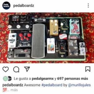

me gusta ver las pedalboards que se monta la gente y estoy en varios grupos de instagram donde pierdo el tiempo a modo "voyeaur" antes de ir a dormir, tipo; geartopia, thepedalboard, minipedalboard, small.boards, pedalboardz, etc etc etc...
en el 98% de los casos que hay un multiefectos, adivinais cual?... la hx stomp, casi nunca he visto la GT 1000 core
pero cuando buscaba información para comprar la CORE, leí en un % muy elevado el sonido y emulación de los efectos es mucho mejor en la CORE,
entonces y a modo reflexión personal y en voz alta, aun me cuesta entender porque no veo más GT 1000 CORE integradas en pedaleras,
es porque aun es muy nueva?, o... ... o me pierdo en algo?
otra cosa que no entiendo es lo de la imagen adjunta,
index.php?controller=forum&action=view_attachment&attachment_id=164340
tantos pedales externos aparte de la HX stomp...!!!! para que la necesitan entonces?.....

Sin duda hay varios factores que influyen en lo que comentas, desde mi humilde punto de vista:
1.- La HX Stomp tiene mucho más recorrido en el mercado, como dices lleva mucho más tiempo a la venta.
2.- Es más fácil de usar, hay bastante diferencia en esto, porque en la Stomp es muy muy sencillo programar una escena.
En cuanto que haya tanto pedal… pues hombre cuando yo la tenía o cuando salió sólo tenía 5 bloques por lo que si eres de llevar 12 pedales, no te llega. Luego además de emular un montón de pedales, piensa que es posible que esas pedalearas estén pensadas para no llevar un ampli tradicional, si no que se usan las emulaciones de la propia helix, y se añaden tus pedales fetiche.
Además para el poco espacio que ocupa en la pedalera, aunque seas de usar pedales y amplí tradicionales, solo por tener una unidad que te maneja todo por midi, puerta de ruido, afinador, y poder sacar tu señal directamente a la mesa de mezclas con una simulación de pantalla de muy buena calidad, ya valdría la pena (y si se te jode el ampli siempre puedes usar uno emulado sonando muy bien, es decir un backup).
En fin que estos mini bichos tienen mil y uno motivos para estar en las pedaleras, yo vendí la stomp porque no tenía para manejar canales de ampli por relé, pero ahora que tengo un ampli con midi y con los problemas que estoy teniendo con la emulación de pantallas en la core me planteo volver.
