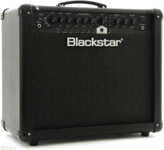

Bueno, como hay poquísima información sobre estos amplis, os dejo mis primeras impresiones pues acabo de adqurir uno junto a su pedalera.
No me voy a meter con las especificaciones, pues hay un millon de videos al respecto, me voy a centrar en las sensaciones reales.
El amplificador tiene un peso medio, tirando a contenido que no es muy costoso de llevar y el recubrimiento que lleva lo veo un poquitin blando, para lo que cuestan estos amplis ya podian haberse esmerado un poco con los tejidos, mi viejo vox valvetronix ad50 era un tanque comparado con éste, tanto en peso como en calidad de la rejilla y el tolex, no obstante está muy bien terminado a años luz de los Fender, que se les despega el tolex a los dos dias por ejemplo.
La principal pega que de momento le veo a estos amplis y que por lo que he visto en los foros de la pagina oficial es un problema de diseño bastante serio, es que el volumen de la salida de auriculares es bajísimo, para que os hagais una idea, con uno de los canales mas cañeros y con el volumen al maximo, si por ejemplo está puesta la televisión o una radio en casa te molesta bastante oir bien el sonido del ampli, así que los que tengais claro que lo vais a usar principalmente con aurriculares no os aconsejo la compra de estos amplis. Al parecer el problema es que han diseñado la salida como una salida de linea emulada y no como salida de cascos y el volumen pues da solo anivel de salida de linea.
En cuanto al sonido, he de decir que en volumen suena brutal, pero brutal...., parecen muchos mas de 30w pero tela y tiene una pegada y unos graves que parece que estes tocando con dos pantallas 4x12, tiene un sonido totalmente increible, si no lo oyes no te lo crees, a nivel de grupo con bateria dando cera, con el nivel de canal en el maximo y el master a la mitad ya suena bestial cubriendo perfectamente el sonido de la bateria y saliendo del ensayo con los oidos haciendo piiiiiiiiiiii, de hecho en casa cuesta bastante que no se vaya de madre el volumen, si no vais a dar conciertos, con el de 15 w sobra para casa, lo digo en serio, suenan brutales.
Con esa super pegada de full stack que tiene, las ritmicas pesadas suenan de miedo, lo que me está costando de momento es encontrar un sonido solista "in your face", y es que se echa de menos el pote de medios o uno de presencia para poder memorizar un canal solista rápido, supongo que es cuestion de tiempo conseguirlo, pero de momento me está costando un poco dar con los ajustes adecuados, igualmente me está dando un poco de tarea dar con un buen sonido limpio tipo strat que sea cremoso y con cuerpo, (en eso mi viejo vox era genial), pero tambien tengo esperanza de conseguirlo.
Es un ampli bastante complejo en cuanto a la busqueda de sonidos por que entre los modos de ampli y los de valvula te puede llevar un buen rato ir dando con las pautas correctas para ir a donde quieres. Lo bueno es que no hay menus ni historias, está todo a mano y creo que esa es una de sus principales virtudes respecto a la competencia.
Como resumen diría lo recomiendo para:
Musicos que busquen un ampli eminentemente rockero que no tengan preferencia por la musica de los shadows...., tanto desde el blues crujiente hasta el metal mas core, por que la pegada es algo realmente increible el OHmmmmmm ¡¡¡ que resuena despues de cada nota es de una pantalla bien gorda y un ampli de valvulas y no de un pequeño combo de 30w de transistores, y que pretendan dar bolos en salas y ensayos con grupo. No se como sonará el de 60w, pero este suena muyyyyy alto, (y se lo que digo que normalmente toco con un ENGL sovereign de 100W y pantalla).
En cuanto a la conectividad usb, pues de lujo, te puedes olvidar de previos y demás historias, lo pinchas por usb al pc y a grabar de lujo, un 10 en ese sentido. Por cierto que la pedalera es muy util por que te da acceso a un monton de bancos que solo tienes acceso por la pedalera y configurarlos por el pc, con el ampli solo tienes acceso a tres bancos de 4 canales cada uno.
