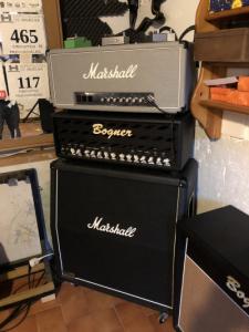

Yo tengo uno Jubilee del 87 en combo 1x12 y si se queda corto de bajo, por el propio amp y por el mueble, es muy pequeño y tiene poca proyección. Yo lo primero que hice fue convertirlo a cabezal y utilizarlo con pantallas 2x12 y 4x12 pero es verdad que seguía pecando en esas frecuencias.
Después de investigar un poco y ver que muchos hacen esto he llegado a la conclusión personal que para ganar en bajos con este amp hay que utilizar otro amplificador en estereo, en mi caso lo utilizo con un Bogner Ecstasy con un ABY y con una Marshall 4x12 vintage, sonando uno por dos conos y el otro por los dos restantes simultáneamente, el Bogner de por sí es bastante grave y compensa con el jubilee que tiende a sacar más agudos y medios, el resultado para mi es espectacular!
No te digo que te compres un XTC compi pero si tienes posibilidad de probarlo en estéreo con otro amplificador hazlo que igual comienzas a tener sensaciones positivas :okis:
