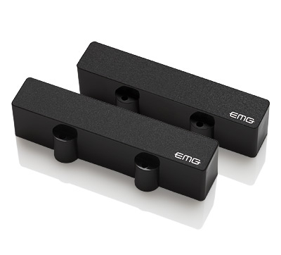

los dos tienen pastillas raras, siempre son buenas las humbucker o las tipo jazz bass para musica extrema, mas que nada por la eq, aunque los dos generos son distintos, en el death metal se necesita mas graves que en black
