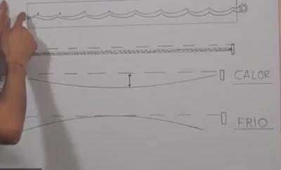

Por cierto ezta ers la semana imagen que quería poner, no me había salido, pero ahora si :)

#26 Así es, tomando el ejemplo de la imagen que pusiste tu mastil está demasiado en "calor" por lo que tienes que apretar la tuerca del mastil; pero como ya mencionamos anteriormente debe tener cierta curvatura debido a que al pulsar las cuerdas se producen ondas, que en un mastil totalmente recto toparían con el propio mastil produciendo el llamado "trasteo" o incluso ni siquiera sonarian.
