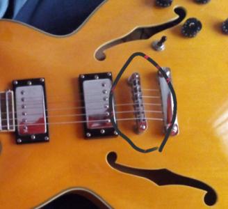

Queria saber mas o menos como es el tema de ajustevde accion. Tengo las cuerdas bastante altas y no tengo claro bien como bajarlas.
Quiero decir, se que debo tocar los tornillos del puente. Pero ahi esta mi duda. Al haber dos, como sería la cosa? Debo ajustar los dos exactamente por igual?
Gracias desde ya!
Para ilustrar. xD

Buenas, tienes primero que aflojar las cuerdas, y segundo ir apretando de 1/2 vuelta en media vuelta, afinas que siguen altas pues repites el proceso.
En principio no tienen que estar a la misma distancia, el tornillo de las cuerdas mas finas siempre un pelin mas metido, ves probando hasta que te sientas comodo y evitando que las cuerdas trasteen, si aflojas las cuerdas antes de tocar el puente no tiene que darte miedo dañar nada.

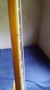

Ahora subo unas fotos de hoy....
totogarcia
por el 12/10/2016

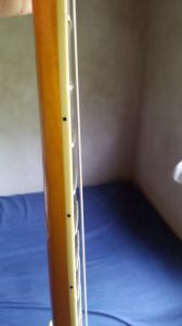

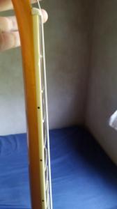

Aqui estan..

Come ven, las cuerdas estan cerca del diapason en los primeros trastes. Pero mas adelante la altura de las cuerdas aumenta bastante.
Yo no noto si esta torcido. Pero, como dije anteriormentemente, pensaba que esto se debia a bajar las cuerdas desde el puente.

#2 por cierto. Quieres decir que las 3 cuerdas mas finas el tornillo debe estar un poquito mas ajustado? Esto las acercará mas al mastil cierto?
Javi
por el 12/10/2016
Buenas, lo de la altura va a gustos, yo he visto gente que las 3 cuerdas de abajo en el 1er traste tocaban practicamente el traste (a mi no me gustan tan bajas), pero por el grosor de las cuerdas y la vibracion cuando las pulsas se pueden bajar un pelin mas que las entorchadas (tardan mas en trastear), la opcion la tienes pero ya te digo que va a gustos y depende tb del tipo de musica y tecnicas que practiques.
