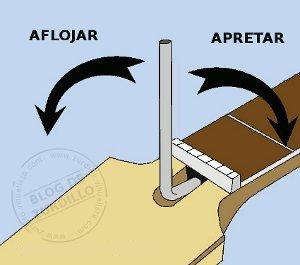

#16 #17 Ok amigos, dejenme ver si entendi bien.
Dejenme ver si entendi bien, debo ajustar el alma hacia la izquierda (como en la imagen) O sea, en sentido de las agujas del reloj.
Ya lo hacen, le di 1/4 de vuelta. Pero haciendo esto en teoria las cuerdas se me van a separar mas, cierto? Porque se iria la panza del mastil.
Si lo que quieres es tener al mástil más recto, debes tirar la palanca tal y como pone en la imagen, es decir, ponte la pala apoyada en el pecho, y gira HACIA LA DERECHA ( que no izquierda como pones...).
Cuidado!, si ofrece mucha resistencia no aprietes demasiado, un poco es normal pero si va muy duro no fuerces. Y como te han dicho, 1/4 y dejala un par de horas a que la madera asiente bien. Para mirar la curvatura despues puedes usar los truquillos de Frasco, pones una regla entre el traste 1-12 y si pasa una cuerda 0.9(o un folio...(hoja de papel)) es que en general ya está bien, por norma general el mástil ha de estar algo cóncavo...aun que algunos casi están rectos, pero es normalmente en determinadas guitarras.

Cuando enderezas el mástil la acción debería bajar. La parte que se endereza es la mas cercana a la pala. Se ajusta en sentido horario, como cualquier tornillo.

totogarcia
por el 14/10/2016
#19 si, jaja es que lo dije viendo el clavijero desde el otro lado, pero entiendo!
