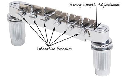

Hola . Pues como dice el titulo espero que alguien me pueda ayudar con un trasteo que tiene mi guitarra. Es una ltd ax260 tiene puente tune o matic. El trasteo se produce en la cuarta cuerda al aire pero por lo poco que se un trasteo se produce al estar muy bajo en puente o este chueco el brazo y hace que roze con los trastes. Pues el sonido de trasteo en mi caso viene del puente y no sabría como repararlo, esta es la única cuerda que trastea las demás perfectas. Ojalá me puedan ayudar a solucionarlo. Saludos.

Posiblemente el tornillito donde se ajusta la octavacion (intonation screws en la foto) en la cuarta cuerda esté algo flojo y vibra siendo eso lo que escuchas, prueba a apretarlo un poquito 1/4 de vuelta o algo así, lo justo para que tampoco pierda la afinacion a ver si se te soluciona. Saludos!!

#5 hola gracias por responder. Si ya intente apretarlo y lo único que pasa es que el harmonico del traste 12 se mueve. Pero sigue ese sonido de trasteo. Se oye ligeramente si conecto la guitarra al ampli pero aun asi se me hace un poco molesto.
