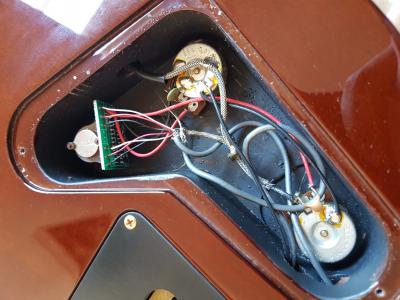

Hola, hace 2 dias he comprado una guitarra que aunque en general me encanta el sonido de la pastilla de puente no me gusta pero nada, la pastilla siento que tiene potencial pero lo mismo es cosa de cambiar algun condensador o algo...
He subido la altura de la pastilla y ha mejorado pero no me convence nada el sonido.. me parece "Esteril" y sin cuerpo, y solo pasa con la posicion de puente sin single coil, en cualquier otra posicion suena muy bien
Podria ser esto un treble bleed? Y si es asi puede ser esto lo que esta limitando el tono?

Qué guitarra es y qué pastillas lleva ?

Es una PRS Custom 24 con HFS en puente y Vintage en mastil

Al final le he quitado el condensador y problema resuelto
