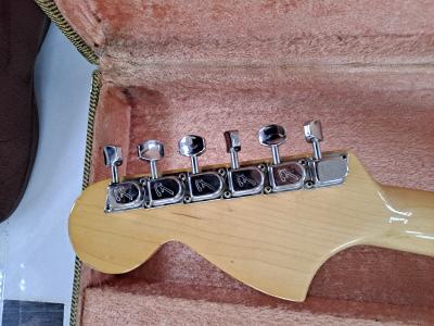

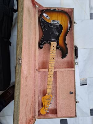

Buenos días compañeros , mi desconocimiento sobre Stratos me trae a consultar vuestra opinión sobre esta strato que me ofrece un buen conocido , porque voy a ir por una para tener algo en pastillas singles con estilo y sonido más añejo .

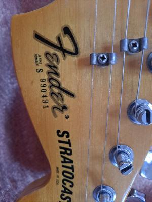

Por el n⁰ de serie creo que puede ser del 79 u 80 , no se bien.

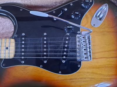

Esta totalmente original y en bastante buen estado general , con algún pequeño ding que se puede apreciar por el borde del diapason que no afecta en nada al tocar .
No tiene precio definitivo , pero parece que va a pedirme sobre los 1.500 € .
También he visto alguna vintage por el foro que me tienta bastante, pero necesito saber si podéis informarme sobre este modelo .
Muchas gracias de antemano y un saludo .

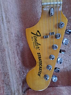

Calaveras
por el 04/03/2022
S9 + 5 dígitos =1978-1979

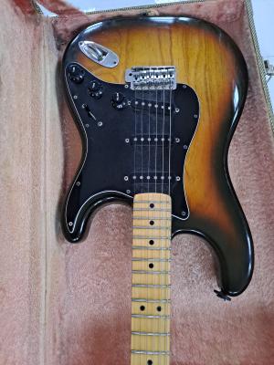

Yo creo que por ese dinero y puedes pillar una stratocaster cojonuda sin necesidad de irte a una ochentera a no ser que sea lo que vas buscando. Aunque desde luego mala pinta no tiene.
A ver si alguien que las conozca bien te puede decir algo concreto.
Luego tendrías que revisar el estado del mástil, trastes, ver la electrónica y cómo está por dentro y el alma. Una guitarra con tantos años puede tener mil movidas ocultas.

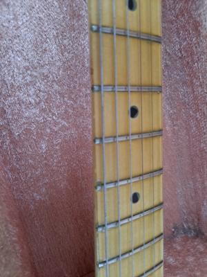

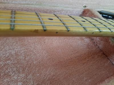

En la última imagen se ven los trastes bastante planos.
BudSpencer
por el 04/03/2022
#4 sí están currados, parece que queda poco hierro ahí

Una cosa que deberías de tener muy en cuenta es el radio del diapasón… Si vienes de Gibson o radio 9,5, te aconsejaría que probaras antes alguna guitarra con radio 7,25,es un cambio bastante grande,y no todos nos acostumbramos,yo el primero…por lo demás,la guitarra está muy chula y si funcionalmente está bien,el precio no lo veo descabellado para como está la cosa últimamente.
Pero si es cierto que parece ser que a los trastes les queda poco recorrido…

Por ese precio, me compraba algo más reciente, no una CBS a revisar.

Los trastes andan bastante planos como podéis apreciar aún que no trastes aún con acción muy baja , pero si , están planos .
La electrónica esta bien , y los toques en el borde del diapason no son muy grandes y no estorban, pero ahí están.

En compraventa tienes una Suhr Classic en 2100. Radio compuesto, mastil de arce ojo de pájaro, trastes de acero y otro montón de cosas más.
A la Fender, súmale retrasteo, cambio de cejuela y ajuste. Poniendo trastes normales unos 250-350 aproximadamente dependiendo dónde y quien te lo haga. Si pones trastes de acero suma 100-120 más. Yo no lo veo. Y esas guitarras suelen ser bastante pesadas. La Suhr es mucho más guitarra que esa Fender.
