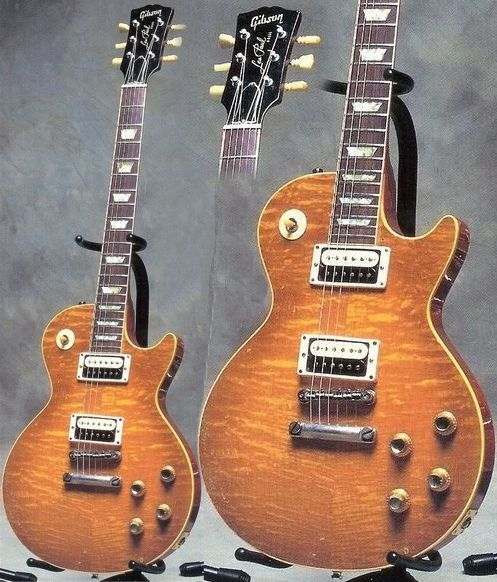

Yo he tocado Gibsons que son para tirarlas a la basura, y soy fan de la marca. Tengo actualmente 6 Gibson. Asi que ponga Gibson en la pala y sea original, no es garantía de nada.
Por otra parte, algunos endosers de Gibson, no tienen Gibson originales. Inclusive sus mejores guitarras son clones hechos por luthieres de prestigio.
Si te gusta Slash te cuento de su guitarra mas famosa, y esto es una muestra de muchos casos que ocurren con guitarristas famosos.
En verdad la famosa guitarra de Slash, con la que grabo Appetite for Destruction no es una GIBSON Les Paul, sino una replica construida por el luthier Kris Derrig Q.E.P.D., quien construyo 12 replicas de la Les Paul 59'. Una de estas replicas fue comprada por Alan Nirven, manager de Guns And Roses y se la dio a Slash durante la época de grabación del album debut de Guns 'n Roses, ya que este se encontraba teniendo grandes dificultades para encontrar un buen sonido.
"Se volvió mi guitarra principal por un largo tiempo" dice Slash "y como no tenía dinero para comprar más de estas guitarras, la lleve conmigo por todas las giras cuando comenzabamos con los Guns. De hecho casi la pierdo durante uno de esos tours, cuando alguien del público me la arrebato. Enloquecí cuando me di cuenta que ya no tenía la guitarra conmigo, que había perdido completamente el control de la situación. Afortunadamente nuestra gente de seguridad atrapó al tipo antes de que abandonara el lugar. Esto me paso varias veces. Ya no llevo esta guitarra de gira, esta hecha polvo pero aún suena genial!".
Como puedes ver en la foto, tu no serías capaz de distinguirla a simple vista, sin embargo nadie ocultó su procedencia. Suena mejor que una 59 original, y eso que fue hecha mucho despues.
Que quiero decir con esto, que no se puede menospreciar el trabajo de un profesional, y si a mi un cliente me pide un clon de un modelo cualquiera, pues se lo hago con todos los detalles y punto. El es el que paga, y con la verdad no se está timando a nadie.
Para mas inri, la propia Gibson ahora hace réplicas de esta guitarra, es decir, réplicas de su réplica. ¿Has visto algo tan contradictorio como esto? ¿Tendrías que tenerle la misma rabia a Gibson por estar haciendo réplicas de otros luthieres?, porque déjame indicarte que este no es el único caso, ya que muchas Gibson fueron tuneadas por luthieres dejándolas como deberian salir de fábrica y hoy en dia Gibson hace un buen dinero con estas réplicas.

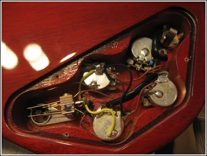

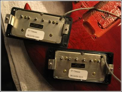

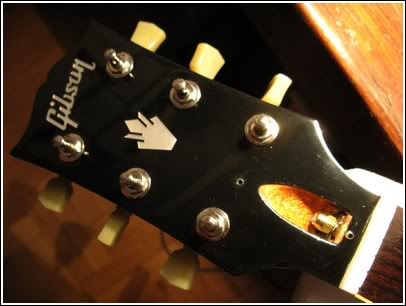

Es una '61 reissue pero mal hecha. Yo tengo una original aquí mismo y:
- Las volutas de la pala son más pronunciadas
- El logo gibson tiene el punto de la i arriba del todo, al ras de la g y la b.
- El simbolito de la espiga tiene los entrantes más anchos
- Lo que comentáis de la tapa del alma
- Lo del binding por debajo de los trastes es claramente falso
- Los inlays han de ser tirando a verdosos
- Los tornillos de sujección de los marcos de las pastillas y de esa plaquita entre el mástil y la pastilla, deberían ser negros
- Lo que se ha dicho del puente, falso de todas todas
- Los speedknobs deberían ser de sombrero, y estar bien alineados.
- En los potes por dentro debe poner gibson, y van SIN placa, no como se ha dicho por ahí
- Las pastillas deben ser PAF, '57 classic
- Los acabados han de ser perfectos, el cuerpo de una pieza (o dos a lo sumo).
- Esta mía pesa 2'7 kg (a ver una china)
En fin, hay pruebas suficientes, aunque seguro que un chino está leyendo esto y las próximas falsas se nota menos :evil:
