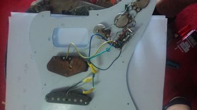

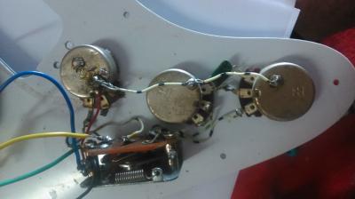

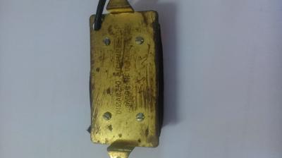

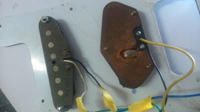

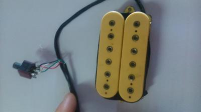

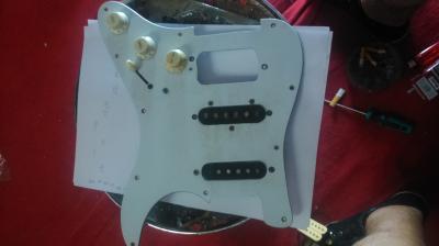

Hola soy juanerio y hace tiempo un colega de un pueblo me dijo que tenia un golpeador de guitarra en.una casa vieja que encontro , se trata de uno.tipo stratocaster con dos pastillas simples y una pastilla doble que esta es la.que me hace dudar porque tiene que es dimarzio made in usa pero no tiene serial.number , me.a dicho el chico que porlo menos seguramente tenga mas de 30 años ya que nadie antes habia revuelto ese desvan.donde se encontraba. Si alguien puede ayudarme averiguar el año y de que guitarra se trataba en si, porque no.encuentro ninguna pastilla igual a esta. Por internet. Gracias y espero vuestra respuesta! Un saludo juanerio.
yodaferth
por el 30/08/2015
Por la fecha que apuntas puede ser (y tiene toda la pinta ) de ser una super distortion.
Yo tuve alguna Dimarzio de esa época y en algunas venía el número de serie en una pegatina, que a veces se despegaba.
Mide la resistencia con un polimetro y será más fácil averiguar cual es.
También puede ser la double Whammy o la Dual sound, que esta ultima era básicamente una super distortion con opción de cuatro cables para dividir las bobinas, como esa que muestras.
E incluso puede ser una PAF pro, por las fechas y pinta. La PAF de Dimarzio eran los polos como las de Gibson o Duncan.

gracias voy preguntarle a un colega aver si me puede medir las pastillas y os comento entonces, que guitarra seria en aquel entonces?
