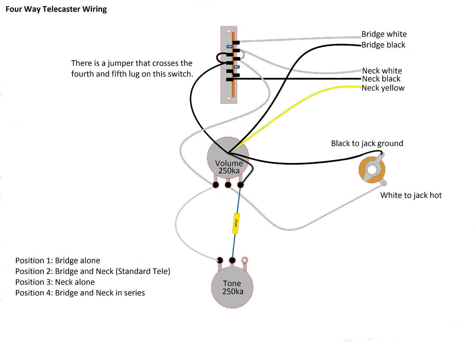

Este es el diagrama que se supone como va conectado, el problema como dije es que no tengo cable amarillo, hoy provaré lo que dice Toni, cortar la soldadura que une la carcasa de la pastilla con la masa y añadir este cable.
tra opcion seia aprovechar el selector y hacer solo 3 posiciones quedando una repetida, alguin sabria que remodelacion hacer a este plano?
Gracias

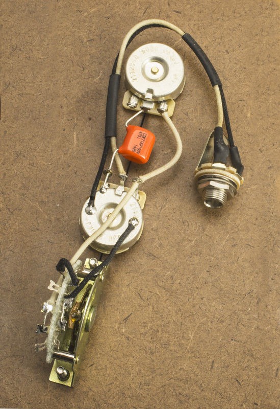

Por cierto, este es el "kit" comprado.
toni diaz
por el 05/07/2017
lo tengo en 2 teles, pero con el condensador cambiado por uno de 22 nanos. y sin carcasa metalica claro

Creo que esto te va a ayudar
http://www.pisotones.com/Articulos/4-Way_Switch/4wayswitch.htm
Es muy fácil pero tienes que cortar ( o desoldar) el cable de masa de la carcasa y soldarle un nuevo cable que es el que te falta ( el amarillo). Aquí se ven fotos de cómo hacerlo para no equivocarte. Espero que te sirva si aún no lo has conseguido. Es lo mismo que te cuenta Tony pero explicado con fotos. Saludos

Muchisimas gracias compañeros, CONSEGUIDO!!!.
