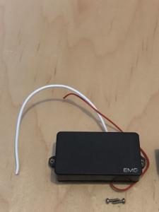

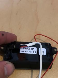

Les comento, tengo una epiphone stardard y hace poco compré una emg 81 en Ebay, la cosa es que un luthier me explicó que hay que poner potenciometros especiales para cápsulas activas, entre otras cosas, pero no sé que cosas son, o sea, la capsula viene sólo con ésto, que dejaré en las fotos, que cosa mas debo comprar, y si es posible marca, porque vi potenciometros emg y otros que no tenían marca y costaban como $25 dólares

son controles de tono de diferente valor... 25 creo recordar, mientras que en pasivas son de 250 y 500 normalmente.

Porque lo que has puesto es correcto... la electrónica para una pastilla activa es distinta que en las pasivas (Tan sólo decirte que las activas no se conectar a masa).

Lo que pasa es que no sé que comprar, proque me dijo que había que comprar unos potenciomentres de 25kOhm, un jack stereo y un clip de batería, pero no sé si debo comprar algunos especiales o uno Chinos
