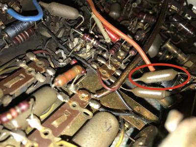

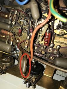

Buenos dias chicos, alguno podría ser tan amable de identificar el condensador que marco con el circulo rojo en esta foto? es que lo he quemado al cambiar el cableado para añadir la tierra a la radio y ahora la radio ya no enciende y apaga con el potenciometro, tengo que andar enchufando y desenchufando.
