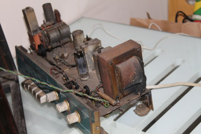

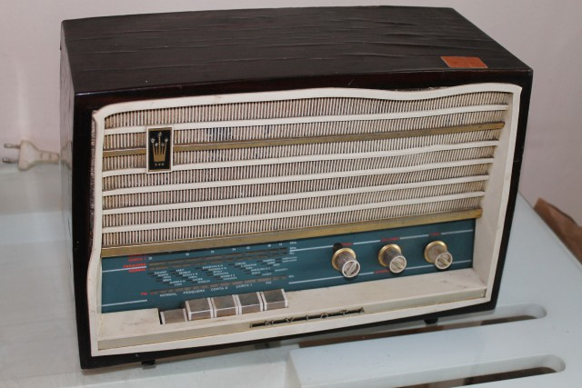

Os dejo unas fotos de la radio en cuestión, es una INVICTA 6596 del año 57, fabricada en Barcelona,según info de google: Radio Invicta 6596FM fabricada en Barcelona sobre el 1957, radio de 6 valvulas ECC85 ECH81 EF89 EABC80 EL84 EZ81 funciona a 110, 125, 150, 220 Volt medidas 380 x 250 x 150 mm
No tengo pensado aprovechar el mueble ya que está en un estado regular, además quiero que sea un cabezal y el mueble no tiene la forma adecuada, la idea es sacar el chasis, montarlo en un mueble a medida y forrar el mueble de piel, sacar dos conectores jack : uno para la guitarra y otro para conectar a una pantalla externa. Las preguntas que quisiera haceros antes de embarcarme en el proyecto de la construcción del nuevo mueble a los que sabeis algo de esto son:
¿Puedo sacar directamente un jack hembra de la entrada de ¨Phono captor¨ de la radio y conectar directamente la guitarra?
¿Puedo sustituir el altavoz de la radio por una hembra jack y conectarla directamente a una pantalla de 4ohm que es el mismo amperaje del altavoz que trae la radio? y mas importante, ¿sonaría decentemente bien en limpios?

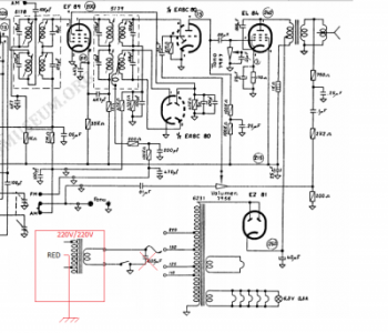

Os adjunto un pdf que encontré con el plano del circuito de la radio:

Así da gusto, con esquemas y fotos. Esa radio no es apta para conectar una guitarra tal como está, ya que utiliza un autotransformador,lo que significa que la guitarra quedaría directamente conectada a la red eléctrica. Algo como esto:
https://www.automation24.es/transformador-de-mando-y-separacion-murrelektronik-mts-86348?previewPriceListId=1&refID=adwords_shopping_ES&gclid=EAIaIQobChMIirrj1Omp2QIVCJ4bCh1-3g06EAYYASABEgJ9rfD_BwE
Tampoco tiene toma de tierra y tiene el típico condensador cabrón en la entrada.
Para poder usarla con laguitarra necesitas un transformador 220 a 220 que te aisle de la red. Debes cambiar también la toma de alimentación por una de tres vías y conectar la tierra a un punto cercano en el chasis. Retira el condensador marcado.
Mira el esquema que adjunto.
Salud.

Así que tengo que eliminar lo que está dentro del cuadrado rojo y sustituirlo por una fuente de alimentación de ordenador de sobre mesa por ejemplo? Y la tierra De la Fuente de alimentación la sueldo al chasis.

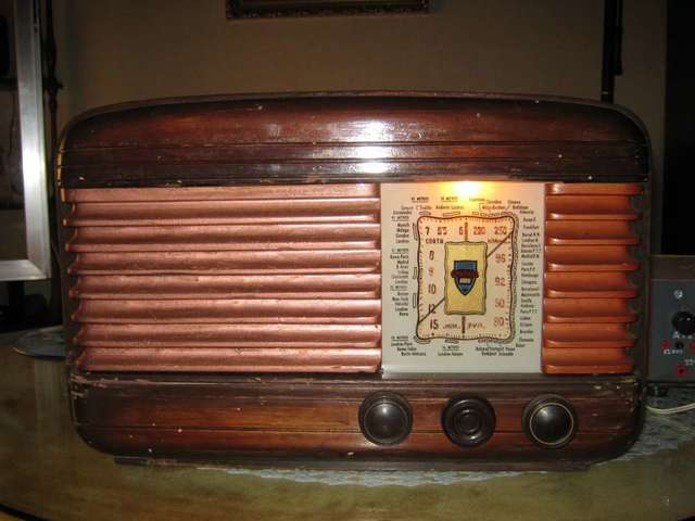

La verdad que yo tengo una chulisima tambien , pero igual deje la idea. Demasiado complicado todo para los que no tenemos ni idea .
Creo que es como esta de la foto o muy , muy parecida. Ahora mismo no la tengo en mente exactamente:

#9 ...Llego un poco tarde, ya te has contestado. La modificación en sí no es fifícil, algo cara porque el transformador ya lo es, pero entraña graves riesgos, si os suena a chino lo más sensato es dejarlo en manos de quien entienda. Aquí explican con fotos cómo hacerlo:
http://www.instructables.com/id/Isolation-transformer-upgrade-for-old-guitar-amps/
