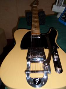

Es un guitarron!! estoy contentisimo con ella!! Yo tb le quite ese swich y la queria poner con tres posicinones normales pero ya ves que movidas. jajajaj!!
A parte, le instale un puente Bigsby y keda genial.
Saludos!! Ya te ire contando.

Von el bigsby te recomiendo que pongas una cejuela de hueso. Te quitarás muchos problemas de desafinación. Por cierto, queda preciosa! ;)
