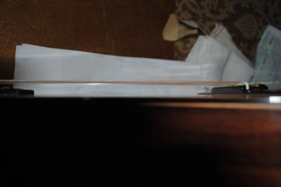

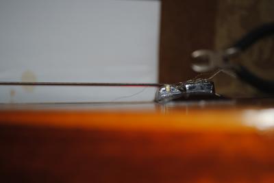

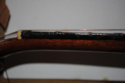

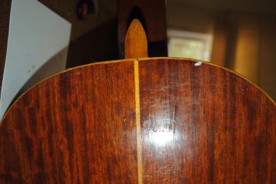

Con permiso de don frasco , voy a ilustrar el tema al que se refiere con una guitarra que tengo en casa ( donde la guitarra tiene una accion de las cuerdas muy alta , y una selleta ya muy baja . La causa no se corresponde con una abombamiento de la tapa armonica , y si de una rotura en el fondo , marcado por el zoque . Supongo que se deberá a un golpe en el mastil por atras .
En cadiz , es tipico por parte de los guitarristas de carnaval , bajar en todo o posible la accion de las cuerdas , actuando sobre la selleta
Esta guitarra tiene poca solucion salvo desmontar de nuevo el fondo y cambiarlo , para poder estabilizar de nuevo el mango en la caja . supongo .

No es el caso de deformación de la tapa que le comento al compañero. Ahí se ve claramente, en el ángulo de cierre del mastil con la caja, que lo que ha vencido es el mastl en relacion al cuerpo, ya sea por tensiones o por una rotura en el fondo como sería en tu caso. También se ve el mástil deformado en una curva demasiado pronunciada.
De todas formas, los fabricantes "antiguos" daban ángulo de cierre superior a cero en sus guitarras para evitar trasteos (ángulo de cierre es el ángulo que hace el mastil con la superficie de la tapa).
Eso lo podemos mirar en que el diapasón, que hace una especie de cuña al entrar al cuerpo, siendo mas delgado en la boca que en la parte que va pegada al mastil.
Muchos piensan que el diapasón se rebajó "desde arriba" para evitar trasteos en los ultimos trastes, pero el diapason originalmente es recto, con todos los trastes a la misma altura, el rebaje lo tiene "por abajo" antes de su encolado, precisamente para que absorba ese ángulo de cierre del mástil.
Esto se traduce en que muchísimas guitarras antiguas tienen acción alta por la propia construcción, ya que haciendo un paralelismo, ese angulo de cierre hace el mismo efecto que, cuando en una guitarra electrica, tuviéramos el alma demasiado suelta.

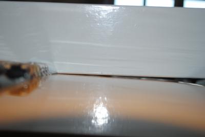

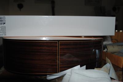

Os adjunto foto de mi gutarra,Es de Antonio Aparacio , donde se aprecia el abultamiento de la tapa normal que comenta frasco .
En la tercera foto se aprecia que la selleta no es paralela a la tapa , mas alta en los graves , y un discreto hundimiento de la tapa entre la boca y el puente , pero el ataque de las cuerdas en el diapason no esta elevado.
Nota : perdonad lo rudimentario de las herramientas , pero creo que se aprecia bien.
