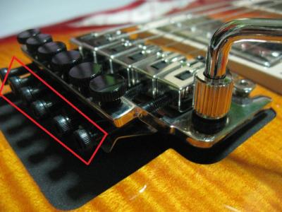

pero los pivotes si siguen subiendo o bajando normalmente amigo, solo lo de abajo no responde para nada, y los allen si hay un hueco entre ellos y la madera, pero aun asi no suben y te digo que la ajuste por que trasteaba, y por ejemplo amigo cuando trastean las cuerdas, y el puente ya esta muy arriba eso por que pasa amigo?

Los pivotes son los postes sobre los que apoyan las cuchillas del FR. No se si estamos hablando se lo mismo.
Está el puente apoyado allí ?

si amigos esos digo y de esos si sube y baja el puente sin problemas, pero los otros son los que estan hasta abajo , pero no los veo atorados en nada amigo por eso no se que sea y perdon por poner esta otra imagen pero no se como se llaman las partes

y esos de abajo siempre estuvieron desnivelados, nunca logre ponerlos rectos para el puente estuviera bien, pero ahora si se cayeron por completo

Si está el puente apoyado en los pivotes no me imagino donde está el problema. Ese es el eje, las cuerdas hacen fuerza en una direccion y los resortes en la dirección contraria. Nada raro en la cavidad de los resortes ? no se quedó trabada la placa que los sostiene o algo así ?
Eso que está ajustando.

no amigo esa la revise, le doy un pequeño apreton hacia abajo y la placa se mueve normal, pero para arriba no da nada como si nunca se hubiera podido, pero si funcionaba bien antes

Una cosa, en una foto de la pagina anterior veo que no tiene puestas la 5ta y la 6ta . . .

si amigo es que la guarde todo el fin de semana pasado por que tuve que salir , y cuando la saque se le habia reventado una, y decidi cambiarselas por un juego nuevo, y de paso ajustarle el puente, pero sin la cuerda reventada no estaba caido el puente, se le caido hasta que afloje todas para cambiarselas y se las volvi a tensar y ya no regreso a como estaba, crees que eso tambien le afecte? le tense todas menos una que gue la que se revento, pero no creo que esa sola lo suba completo no amigo? y ya depues le empece a quitar todas por si tenia que llevarlo a reparar le pusieran las cuerdas nuevas pero me da apuracion que lo haya roto yo

Con una menos no va a quedar plano pero algo tendría que levantar. Si no se mueve no se, se me acabó la ciencia.

si amigo es lo que pense que al menos se moveria un poco, pero muchas gracias por la ayuda te agradesco mucho tu opinion lo llevare con alguien a ver si lo puede reparar pero solo por ultimo amigo tu crees que si lo haya roto, o que ya no sirva por lo que le hice? y tambien que le debo decir al que se lo lleve a reajustar?

Si hace fuerza se pueden haber mellado las cuchillas, pero no hay mucho más que se pueda romper. Dile que moviste los pivotes, lo demás es desmontar y volver a montar en su posición.
