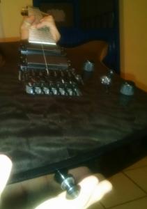

daanieel
por el 29/08/2015
mira amigo esas fotos le tome, no se nota mucho, pero de abajo esta caido por completo

Se trabó en la madera, no se rompen tan fácil. Busca alguien con experiencia. Quitando los resortes podrías manipularlo a su posición, pero mejor no lo intentes tu. No creo que hayas roto algo, solo habrás rayado la madera de la cavidad. Una foto estaría bien.

Ahora veo la foto. Parece trabado en la madera, no el mejor ángulo para ver y opinar.

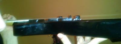

daanieel
por el 29/08/2015
ojala que si amigo mira estas fotos se las tome no se ve muy biien pero mas omenos se ve algo
daanieel
por el 29/08/2015
ya subi otra foto amigo, crees que tenga solucion?

Parece que se desenganchó del pivote de la derecha y se trabaron los allen de trabar las cuerdas en la madera.
