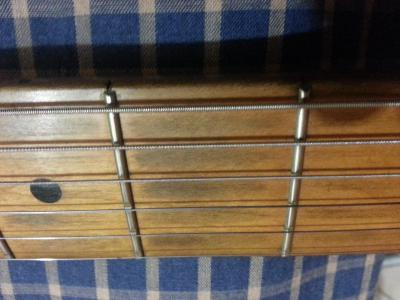

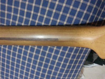

Hola, hace algunos meses compre una guitarra squier stratocaster japonesa de 1991-1992 segun el numero de serie, tiene un muy buen sonido tomando en cuanta que se trata de una guitarra de gama baja, la guitarra tiene unas unas manchas en el mastil las cuales dan la imprecion de suciedad en la guitarra, no me molesta que tenga estas marcas, al contrario me gusta, lo que ni me gusta es que parescan sucias y queria saber si hay algun produccto o procedimiento para poder limpiarlas a fondo y ademas si alguie sabe que madera es (yo dedusco que es maple) gracias.

#2 El mastil no esta barnizado por eso la duda, habia visto en algunos otros post que para quitar la suciedad con gasolina zippo y para hidratarlo con algo de limon
lusyan
por el 23/11/2013
:saludo2: hola y no creo que no este barnizado, sino que la capa de barniz era muy pero muy fina y con el paso del tiempo mas el uso se deterioro, porque si estuviera al natural ya estaria podrida de suciedad........y podrias intentar con zippo o cualquier otra benzina a ver que tanto limpia, si quisieras dejarlo bien limpio ya tendrias que sacar los trastes y usar un taco con el radio del diapason y etc etc etc, lo cual es mucho gasto y trabajo sumandole que hay que tener varios recaudos mas. Por ultimo el diapason lo tendrias que barnizar si o si porque apenas la vuelvas a tocar va a volver a juntar roña; y limpiar durante 1h para que a los 2 min de uso nuevamente se haga negro :boñiga: Espero haberte ayudado y si en algo me equivoco seguro alguno de los grandes maestros me corregira :saludo:

Eso que tiene tu mástil es que sencillamente ha ido perdiendo la laca del tiempo y del uso y la madera que queda se mancha... un relicado natural.
Solución? temporal, rascar con un cepillo mojado con un poco de agua y amoníaco, sin empapar... no va a quedar perfecta y estará igual en poco tiempo, la suciedad se mete en los poros... y definitiva, quitar trastes, lijar el mástil completo, poner trastes y relacar de nuevo (puede parecer exagerado pero para dejarlo bien y para siempre es así, el diapasón está afectado igual y para no perder el radio del diapasón o lijar más por un lado que por otro hay que quitar trases).
