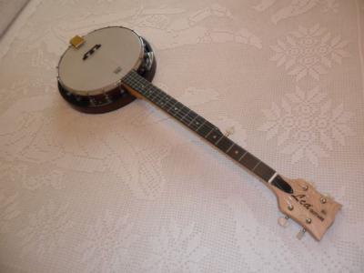

Yo desde luego si quisiera hacer un mástil para stratocaster lo tengo muy claro, un buen arce. Ya hice uno una vez para un banjo, y es duro, no se astilla y no se deforma.
