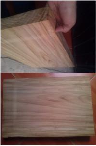

hola amigos, estoy adentrandome de nuevo en este que es mi tercer proyecto, solo que me he comprado esta madera a buen pecio (dentro de los estandares de Ingresos de los ciudadanos de los mexicanos pobres como yo) y no he podido dar con la especie o el tipo de madera.
esta madera da para un cuerpo estilo PRS, que es lo que busco (obvio tendre que partirlo por mitad y en colar de modo que las betas "juntas" queden en el centro)
me ha costado un poco cepillarla puesto a su "hilo entrecruzado", pero he conseguido algo decente, y como comentario he de decir que tiene un olor parecido a caoba, claro está que no es caoba pero en olor es similar.

A mi me parece Aliso, me he permitido subirte las fotos, a ver si podemos recabar más opiniones.

A mí me parece más la madera favorita de Fernando Alonso: el fresno. Creo que en relación al color de la madera, las líneas son demasiado oscuras para ser aliso, aunque todo podría ser.
Una cosa útil que puedes hacer es pesar un tablón y medir sus dimensiones para calcular su volumen. De esta forma puedes hallar la densidad de la madera y eso te puede ayudar bastante a identificar la madera que es, o por lo menos, hacerte una idea que tipo de madera tienes delante (ya sabes, maderas densas suelen ser más brillantes y agudas en el sonido, mientras que las "ligeras" más graves y con más pesadez).

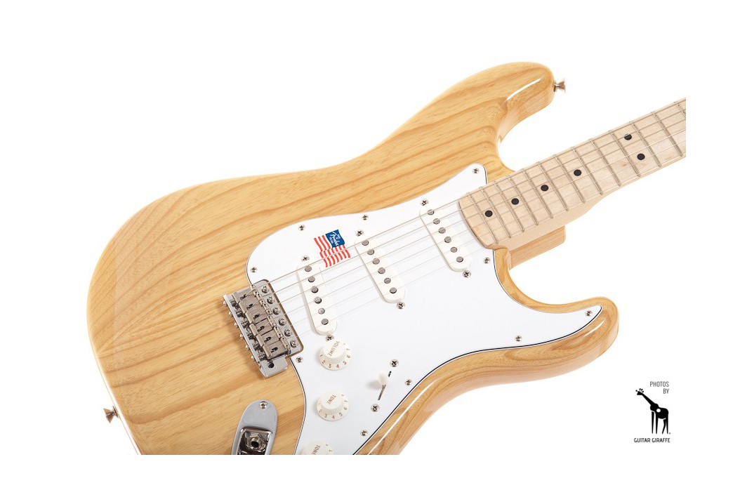

Luisito Baneado
por el 04/11/2014
El aliso es más oscuro, yo también había pensado en el fresno porque tengo una stratocaster barnizada en transparente con el cuerpo de fresno parecida a esta de la foto, pero como no soy un experto en maderas no me atrevo a asegurarlo.
