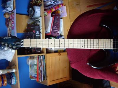

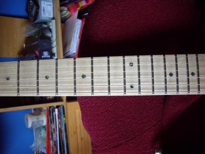

Bueno, pues ya lo he hecho, la guitarra pa tirar... que nooo! :risa:
La verdad que roña se ha ído, pero no toda. Se ve que tengo los dedos radioactivos y ha penetrado en la madera hasta el fondo :oops:
Aunque sí que se nota. Probé con amoniaco (recomendado por frasco) y con el líquido de zippo. El caso es que el diapasón se quedó con un color blancuzco, que me asustó bastante... y el aceité de limón lo arreglo! Volvió al diapasón a su color original, si acaso un peliiiin más anaranjado/amarillo, pero queda bien.
Siento no tener fotos del "antes", pero estaba todo bastante más negruzco, jeje.
Bueno un saludo, y ya sabéis, aceite de limón + arce sin barnizar, OK :ok: al menos según mi experiencia, luego que no venga nadie a quejarse :p
