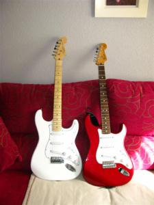

He lijado el de la Strato blanca para pasarlo por una carpinteria y darle barniz de poliuretano, pero el caso es que me encanta el tacto y como ha quedado el diapason sin nada. Muy fino, suave, y bonito.
Aqui he leido que se puede quedar asi, y otros me dicen que se me va a poner muy sucio y feo.
El de la Strato cereza no está barnizado, pero al ser oscuro no le hace falta.
Intento ver la foto del imageshack pero no puedo.
Alguno tiene foto del diapason sin barnizar y pasado por aceite de limon?.

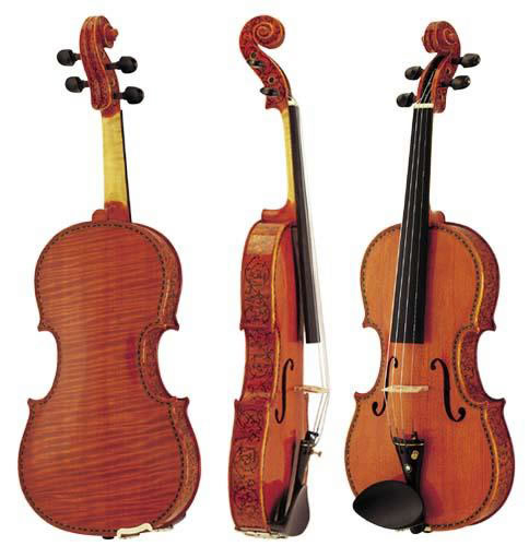

De hecho en los violines el mástil no se barniza igual que el resto, pero claro, en un violín el diapasón es de ébano aunque el mastil sea de arce.
¿ves? la espalda que es la que da el tacto no lleva color ni el mismo barniz.
Tu el problema lo tendrás en el diapasón ¿por qué no hacer un barnizado mixto como en los violines?
Tirale poliuretano ambar al diapason y así evitas suciedad fea y para la trasera lo barnizas como el violín, en natural y con una finísima capa de aguacola y gomalaca (tan fina que ni siquiera brille)). Evitará que se ensucie y no perderás el tacto natural de la madera, pues casi lo único que hemos conseguido ha sido tapar el poro. Que ves que en un par de años le salen manchas en la trasera, un lijadito suave y se repite el proceso.
Esto último no lo puedes hacer el en el diapason, pues ese tratamiento tan superficial con gomalaca no aguantará el roce de las cuerdas de acero y se acabará ensuciando.
