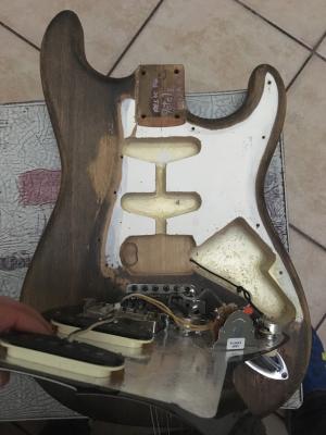

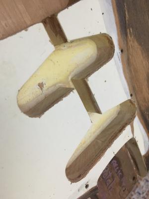

Muy buenas a todos , abro este hilo porque tengo una strato en venta con un mástil fender del 72 y un cuerpo desconocido ya que en su día se le quito la pintura y no sé si llevaría algún número de serie o algo
El tema esque algún compañero se ha interesado en averiguar algo del cuerpo pero no está claro a si que como se que aquí hay auténticos expertos pues he desmontado y he sacado algunas fotos para ver si podemos averiguar algo
Lo que si puedo decir esqie debe de tener de 25 años en adelante ya que su anterior dueño me dijo que llevaba unos 20 años con ella más los 6 o 7 que llevo yo, por aportar algo jejeje
Ya de antemano os agradezco que me ayudéis con vuestra sabiduría y si más os dejo aquí las fotos que he sacado

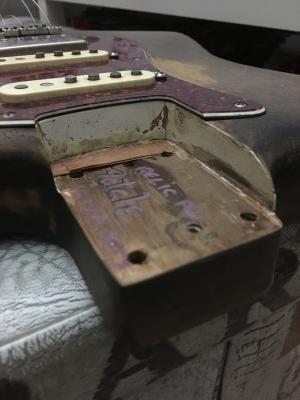

Bueno...el relic está claro que ha sido hecho por Fatale Guitars
https://www.facebook.com/fataleguitarras.luthieribiza
Es posible que él tenga anotado o sepa que modelo es
Una cosa está clara, le han hecho el ruteado para colocar una humbucker en la pastilla del puente...la madera pienso que es alder (aliso), puente tradicional sin marca, no sabemos si original.....demasiadas incognitas
¿Sabes si las pastillas son las originales?

Nada es original de ahí la duda de su procedencia, todo es fender menos la pastilla del puente, las pastillas por ejemplo si se qoe son Texas special de los 80 pero el puente por ejemplo no se de qué fecha es
Yo sé que los expertos en strato son capaces de identificar un cuerpo por diferentes formas o cavidades en su construcción por eso he puesto el post, quizás por la forma de las cavidades de las pastillas o del Jack etc....
fran reina

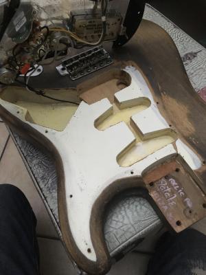

Según luthier es un cuerpo antiguo de aliso de gran calidad de dos piezas unido exactamente por el centro
Por si esto puede ayudar también

Tiene agujero para el microtilt que se inventó a principios de los 70 y la cavidad de la electrónica era propia de la época pre CBS.....aunque claro guitarras más modernas también llevarán este ruteado...
