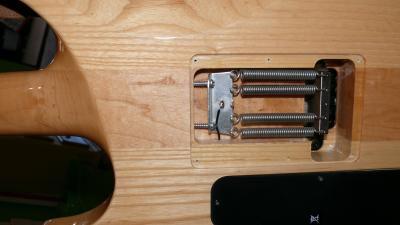

Por lo pronto abre detrás y dinos cuantos muelles tiene puesto ese floyd, aunque desde ya te digo que si no has ajustado nunca una guitarra, empezar con un floyd es un marroncete.

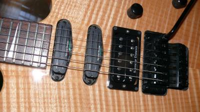

Ponnos unas fotitos de esa jackson para que también la disfrutemos ;)

La guitarra tiene detrás 4 muelles, como enseño en las fotos. Tal vez exageré un poco, el puente si me da juego, pero no tanto como he visto normalmente en guitarras con floyd. Esto se junta con que las cuerdas están demasiado tensas, que realmente es lo que al tocar más me molesta debido a la costumbre de la strato, donde están bastante flojas en comparación con la jackson.

Un Floyd con 4 muelles está bastante duro. Como te ha dicho Frasco, déjalo con 3 que lo vas a notar muchísimo, en la suavidad del trémolo y la sensación de tensión de las cuerdas:
https://www.guitarristas.info/foros/truco-taco-para-ajuste-floyd-rose/4480
Echa mano del vídeo y míratelo tranquilamente antes de liarte a hacer nada. Tu operación es sencillísima y yo creo que no se puede explicar mejor que está en ese vídeo. En cualquier caso, si tienes alguna duda, pregunta antes de obrar.
