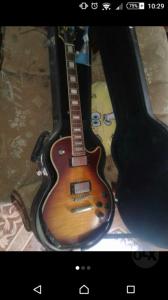

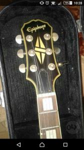

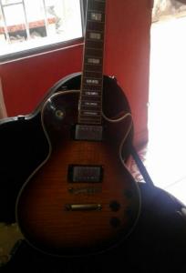

Hola voy a adquirir una epiphone custom del 2008 dr segunda no se si sea original o falsa me podrían ayudar. Y si es original que tan buena esa
makinon
por el 06/12/2017 3 anuncios en Mercasonic
Tiene pinta de verdadera, lo que si te digo, es que ya he visto a varios "listos" que dicen que la guitarra esta fabricada en Estados Unidos, no sé muy bien por qué, y EE es de Qing Dao en China.

una de las dudas que tengo es que si el selector de pastillas debes estar sujeto con una tuerca hexagonal? pudo haber sido cambiado, como identifico si es original al 100 o fake

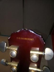

Buenas Fausto... te comento desde mi humilde saber y con lo que aportan las fotos. Los clavijeros son originales y se ve que estan sobados asi que diria q son los de fábrica. Los binding y los cuadrados del mastil concuerdan con la epiphone custom. La numeración (fabricada en agosto del 2008) concuerda con una epiphone construida en china donde dice el compi makinon y los herrajes se ven con el mismo desgaste y acorde con un desgaste de hace casi 10 años. Lo de la tuerquecita es cierto q no es la original pero no es algo que te tenga que mosquear para pensar que sea falsa.
Yo cuando compro cacharras suelo abrir las tapas traseras para ver la electrónica (pero para saber detectar si es falsa o no hay que tener algunos conocimientos de electrónica) no obstanta hay fotos por internet de epis con las tripas abiertas y puedes ver lo que te tienes que encontrar. Por otro lado si aflojas las cuerdas y con un destornillador Philips desmontas las pastillas (quita los 4 tornillos del borde y saca la pastilla con el marco, de esta manera no varias el ajuste de la pastilla para nada) podras ver si las pastillas son epi (para que te hagas a la idea en las copias Chinson colocan pastillas epi) te encontraras grabado en el chasis de la pastilla epiphone. Tambien ya q has abierto puedes mirar si el cuerpo de la guitarra es madera maciza o contrachapado o glomerado.
Desde luego con los acabados q se ven en la foto yo diria q es una €piphone autentica. Si alguien se molestas en copiar una guitarra y acabarla tambien no le pone epiphone en la pala ni hace la pala epiphone, si no la Gibson y asi le saca el tripe de pasta. Espero a verte resuelto las dudas. Un saludo.

Pues lamento decirte que creo que es una Epi falsa.
Pasó una por mis manos, el biselado de los tornillos del cordal la delatan, aunque no llego a apreciarlo al 100x100.
Es muy frecuente la falsificación de Epis Custom.
Es una guitarra que vale 500 pabos nueva, y es tan falsificada o mas que las Gibson, ya que es mucho mas dificil de apreciar. Pero las falsifican.
Los clavijeros aunque pongan Grober en una Epi falsa son falsos también.
Es acojonante pero es así.
Yo tardé semanas en darme cuenta, hasta que no la destripé por completo no até cabos.
Y lo que me hizo saber a ciencia cierta lo que ya adivinaba viendo lo que había dentro es encontrar mas Customs con mi numero de serie rondando por el mundo.
Evidentemente les ponen numeros de serie reales, pero por lotes, no le ponen un número diferente a cada guitarra, aunque quizás ahora ya lo hagan.
Foto del cordal, si los tornillos tienen bisel hay muchas probabilidades de que sea fake.

Sigo sin ver bien los tornillos del cordal

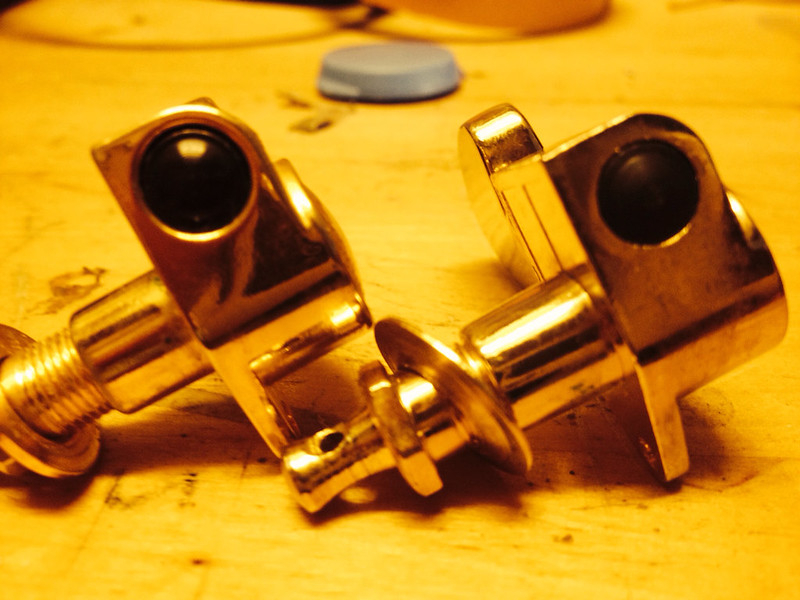

Las arandelas de los clavijeros también me hacen pensar en que es fake, son mas grandes de lo normal.

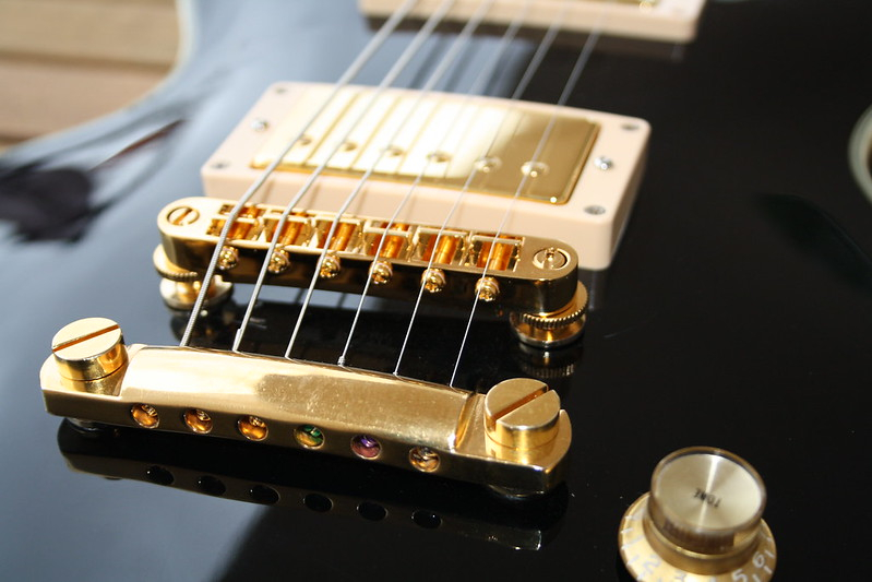

los tornillos del cordal deben ser como estos, sin biselado.
Si la cabeza de los tornillos está biselada (redondeada) mal asunto, hay grandes números de que sea fake.

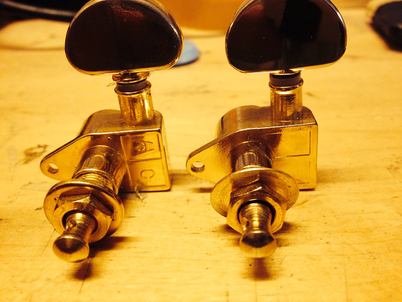

Los grober auténticos tienen esta parte redonda de plástico más grande y perfectamente rematada.
El de la derecha es falso.

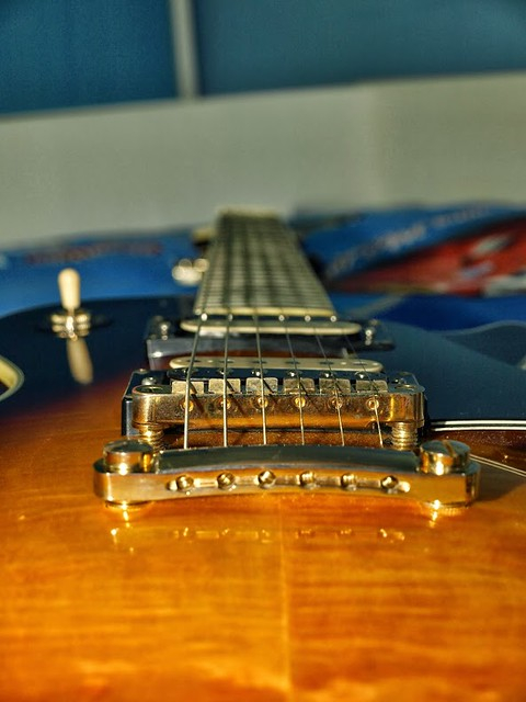

Epi Custom fake
¿ves los tornillos biselados?
Grober auténtica, lleva símbolitos, la fake no.
Arandélas más grandes en los Grober fake.
