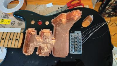

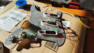

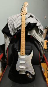

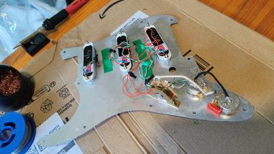

Al final lo he hecho! Desmontaje del golpeador original, soldado de todo los componentes en golpeador customizado, apantallado, colocado todo... y sonando a la primera!! Weeee!!! Faltan los botones...
Gracias por vuestra ayuda!!
PD: subo prueba gráfica!
