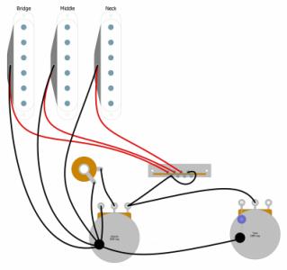

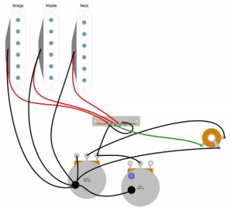

Qué diferencia hay entre estos dos...?
Neon
por el 18/11/2023
#11 en el de la derecha tienes la jack hembra de salida con 3 puntos de conexión y en el de la derecha con 2. Usa el que proceda según en jack que hayas comprado, todo lo demás está igual.
