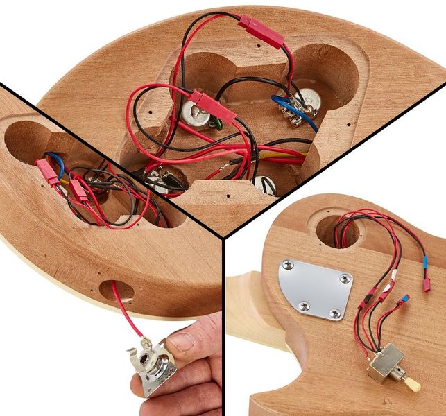

Hola.
Gracias a este foro ya he podido pintar la guitarra, ahora tengo algunos problemas con la electrónica ya que el manual no dice mucho. A ver si me podéis ayudar.
Tengo el kit de thoman harley benton sc.
vienen 4 cables:
-pastilla mastil color negro
-pastilla puente color rojo
-cable negro tierra que va al puente
-cable gris que sale de un potenciómetro
Los cables no van soldados sino que van con unos conectores.
https://images.static-thomann.de/pics/bdb/115992/12841557_800.jpg
Mi problema es cuando conecto los cables al selector. Como ya he dicho, hay tres cables que se conectan al selector de pastillas, pastilla del mástil, puente y un cable gris que no sé que es. Yo conecto el cable gris en medio pero hace ruído y no se escuchan las pastillas, sin embargo cuando desconecto el cable gris, sigue haciendo ruído pero se escuchan las pastillas y ya no sé que debo hacer, he probado todas las combinaciones y es el gris el que mete ruido.
Al mover la guitarra también pierde el sonido o mete ruído.
El cable de tierra que va al puente, lo he puesto por la parte de afuera pillándolo con el tornillo, no sé si debería ir debajo tocando la base, o así está bien.
Alguien que entienda y que ya haya montado un kit de estos que me pueda ayudar, por favor... :(

#1 pon unas fotos, así será más fácil ayudar. Ánimo!!

🙄 fíjate que el cable rojo que viene desde la patita del centro del selector sea el que conecta con la pata (+) del Jack hembra (es, la que, no hace contacto con el anillo central por dónde entra el Jack). El negro, ha de salir de algún punto de la carrocería del selector y conectar con el terminal (-) del Jack hembra. Lo demás, se ve bien conectado para un circuito, pasivo. Hecho esta comprobación, debería, sonar y de no ser así, me escribes por medio de mensaje privado.
P.D. si la polaridad, estuviera, invertida, se pondría de manifiesto, haciendo el mismo efecto y el ruido que, describes en el texto de tu consulta.
¡Saludos!

Francescolawless, La guitarra ya viene con todo soldado, yo solo tengo que unir los conectores. He estado mirando lo del jack y no veo nada suelto, todo parece correcto.
He vuelto a probar todas las combinaciones posibles con el selector de pastillas, y me he dado cuenta que el único cable que da sonido es el cable gris. Lo conecto a los dos extremos y funciona, pero cuando lo conecto al medio no funciona. El rojo y el negro no funcionan en ninguna de las combinaciones. Todos los potenciómetros están al máximo.

Esos kits baratos pueden traer fallos, si no entiendes de electrónica y lo estas poniendo todo bien tal y como viene en las instrucciones lo mejor es que se lo comentes a Thomann y seguramente te hagan un cambio, yo no me complicaba.

Todo puede pasar, pero la verdad es que dudo que un kit de thomann venga mal cableado. Tal como lo organizan debería ser sota, caballo y rey: los conectores cada uno con el del color que le corresponda.
Viendo las fotos las tres tiradas de cables largos que van al selector están marcadas con los colores de los cables que tiene el selector soldados.
El selector suele ser de tres posiciones, una pastilla, la otra o ambas (en la posición central).
Los dos cables cortos que salen de los potes serían uno para cada pastilla, según los conectes esa pastilla controlarán, normalmente los de delante para la del mástil y los de detrás para la del puente.
Ese modelo suele llevar control de tono y volumen independientes para cada pastilla.
El cable negro de tierra que queda suelto habría que pasarlo por algún agujero para que haga contacto con el puente que debería haber en la cavidad de la electrónica, donde los potes en un lateral mirando hacia el puente, no debería quedar por fuera.
Y al jack de salida ya debería venir soldado un cable con su malla, que va a masa y la señal al vivo, que es la pata larga del jack.
En las fotos no se ve muy bien pero al final al selector llegan las señales de las dos pastillas más otro que lleva la señal seleccionada en ese momento de vuelta hasta acabar en el jack.
Si haciéndolo así no suena tal vez sí que pueda haber algún problema con las conexiones que trae de fábrica. Siendo pastillas dobles lo que calza no debería meter demasiado ruido si todo está bien conectado. Si el sonido se corta al mover la guitarra parece que algo no acaba de hacer buen contacto.

Le he escrito a Thomann, a ver qué me dicen.

Estaba defectuosa. Ya me la cambiaron. Gracias.
