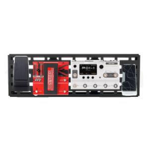

Primeramente, os muestro en esencia los pedales que compondrían mi pedalboard.
Y la base de la pedalera creo que sería la siguiente:
Quedaría algo como se muestra en la imagen adjunta de abajo...

El Rockboard Mod 1 v2 que has puesto no es una fuente de alimentacion. Es tan solo un patchbay, es decir que te permite hacer las conexiones mas facilmente pero igualmente necesitas una fuente escondida debajo de la pedalera.
El otro modulo efectivamente es un "power amp" para poder conectar la pedalera directamente a una pantalla. Puede ser una buena opcion. Entiendo que siempre podras utlizar la salida XLR sin amplificar por lo que de paso tienes una DI incorporada. Ten en cuanta que aparte del modulo lleva su propia fuente de alimentacion que habra que meter debajo de la pedalera y necesitaras algun ladron o similar para conectar esta y la fuente de los pedales a la vez.

El problema principal que veo es que el Hotone Ampero II Stage requiere 1400mA y eso en una fuente de alimentación para varios pedales no es muy habitual... No sé si es posible combinar varias salidas de una fuente para sumar intensidades pero me da que eso sólo es para sumar voltajes.
Lo más fácil sería que ese pedal vaya enchufado aparte y usar una fuente para los otros (ya que sus intensidades son más bajas) como por ejemplo la Rockboard ISO Power Block V6:
  • Whammy DT DigiTech -> 9 V 288 mA
  • Dunlop Cry Baby 95Q Wah -> 9 V 1.8 mA
  • Ampero II Stage  -> 9 V 1400 mA
  • Soul Press II HOTONE  -> 9 V 30 mA

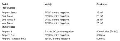

No. En la web de hotone dicen q la stage tiene 1400ma y la ii a secas tiene 1200ma

Por cierto, adjunto abajo una imagen que acabo de rescatar de la propia página de Hotone acerca de los consumos de sus productos (Consumos productos Hotone) para saber si me estoy equivocando/liando o no.
Conforme os estoy escribiendo esto (perdón por ocupar otro hilo) acabo de encontrar info en un hilo de un forero con el mismo problema con su HX Effects / Stomp y viene muy bien explicado: Fuente alimentación HX Stomp. Es cierto que el Stomp consume en torno a 800 mA y no 1400 como la Hotone, pero a mí me cuadra bastante lo que comentan.

Por aquí me han dicho que la Ampero Stage II usaba 1400mA y yo he encontrado en la web que 800mA (poco me parece) pero es posible que sea error mío porque no entiendo lo suficiente.
En definitiva, me da tranquilidad saber que puedo alimentar la Ampero con un cable split. El problema es que si junto dos puertos de 500mA al final sigue estando lejos de los 1400 que necesitaría. También consumen menos de lo que se dice que consumen, pero temo quedarme corto. ¿Es posible alguna solución? ¿Podría sacar más potencia de la Cioks DC12? Aunque dudo que haya cables que sean 3-1 jajaja.
