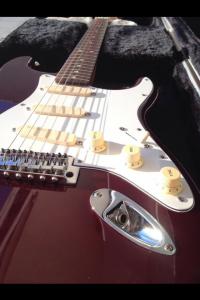

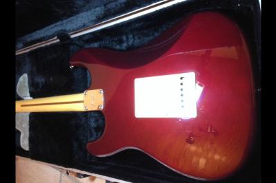

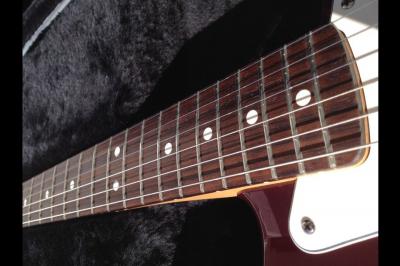

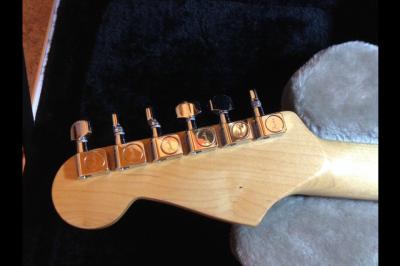

Hola, a ver si algún entendido me puede ayudar, estoy pensando en comprarme esta stratocaster, el vendedor dice q es mexicana, el número de serie responde a una guitarra fabricada en México en 2004. Me mosquea que la pala no tiene la típica curvatura y que tiene dos guías diferentes para las cuerdas , por lo demás tiene buena pinta pero no soy ningún experto .
Gracias de antemano
Adjunto fotos para que me seis vuestra opinión.
Un saludo

Si has buscado el numero de serie en Fender y concuerda pues pa dentro amigo ;)

ERROOOOR, los números de serie no son indicativos de absolutamente nada, habrá algo más fácil de copiar que un número?
Jorge, la guitarra es una Fender Standard Mex... no te mosqueés, porque la pala es la de fender, no se donde le ves que no responda a la forma... es original

No puedo estar mas de acuerdo. Es lo primero que he pensado. Ojo.

Buenas, en mi humilde opinión, las curvas son 100% fender, y por lo menos en las fotos parece tener unos acabados bastante decentes... Lo de las dos guías no es la primera vez que lo veo, incluso se lo he llegado a ver a guitarras americanas. No te mosquees por ello, porque de hecho cuando se la llevas a un buen luthier es bastante habitual que te las aconseje antes que agrandar o rehacer agujeros en una pala mal hecha. Vamos, que en última instancia es algo que te va a dar más estabilidad, no menos.
En cuanto a lo del número de serie, es tal y como te dicen los compañeros, nunca le hagas caso al número de serie de una Fender, porque es poco menos que estético incluso en las que sí son originales.
