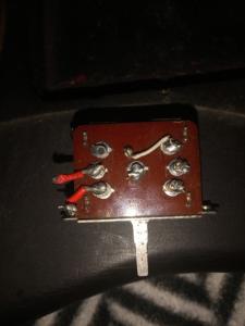

Hola muy buenas, estoy queriendo recablear mi squier Stratocaster, el problema esta en el circuito del selector de pastillas (adjunto foto), no se parece a ningúno de los circuitos que encuentro en internet, necesito ayuda porfavor

La solución fácil es que consigas otro switch que sea igual a los diagramas
El camino difícil es que vayas haciendo pruebas con el poli para ver el camino que sigue el switch

Un selector original Fender de 5 posiciones no es caro. A mi me costó 14'9€ en Txirula mas envío, pero lo tienes por precios similares en otros sitios, y si tienes acceso a tienda física te ahorras el envío
Por ese poco dinero tienes un selector original que se supone debería ser superior al que tu tienes.
