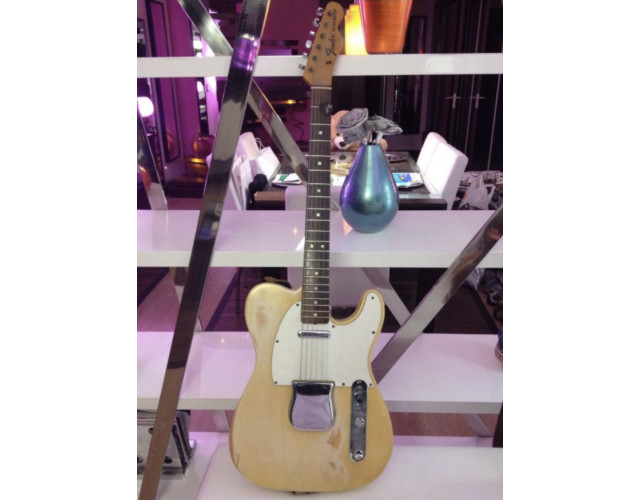

Perdón por tardar en responder, gracias a todos los participantes, me habéis aclarado bastante, empezaré de cero para quitar las deformaciones de la cinta de aluminio y resoldaré todo, subiré imágenes para ver si todo esta correcto ya que no estoy muy seguro de si conseguiré unas soldaduras a la altura.
Bigzepellin, cuando apantallas, se pierden ciertas frecuencias debido a que tanto el aluminio como el cobre se cargan ciertos rangos de frecuencias, aunque también se pueden ganar otros que antes no eran apreciables porque los ocultaba el ruido, yo personalmente la apantallaría, ya que la diferencia es mínima y te libra de bastante ruido, los puristas dicen que poner puertas de ruido, apantallado y demás formas de tratar de eliminar ruido es "sacrilegio", ya que modifica el tono original de la guitarra, bajo mi punto de vista eres tu y no otro el que tiene que sopesar los pros y contras de hacer el apantallado. Aún así siempre puedes "desapantallar" el invento si no te convence, yo si fuera tú lo probaría ya que el gasto que te supone hacerlo es mínimo y siempre puedes revertirlo.
