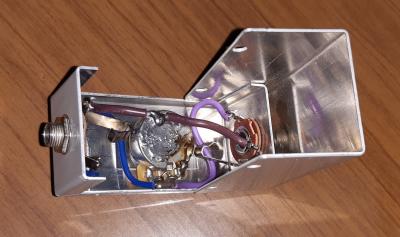

"mahoney" escribió:
Además, es barato
Hombre, barato, barato no es si le ves las tripas 😂😂, eso sí, más barato que un atenuador es, eso es innegable.

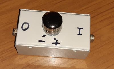

rockero02
por el 14/06/2022
#13
Un vil potenciometro con dos Jacks...
Como un pedal de volumen pero sin pedal jajaja
Olverio
por el 14/06/2022
#11
Yo tengo uno de esos y no es para nada un atenuador. Es un control de volumen, a secas, adicional al que tenga el ampli y que pones en el loop.
Más que atenuar la salida de la etapa de potencia al altavoz lo que hace es reducir la entrada a la etapa de potencia desde el previo.
Mi modelo es el Sucker Grey Box.
