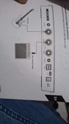

Hola a todos
Alguien que me pueda ayudar, tengo un combo blackstar debut 50 y quisiera sbaer porque no me suena si uso esta conexion con mi pedalera
Aclaro que la puedo usar perfectamente conectando send y return o incluso por el input pero si uso solo el return no se oye
Lo raro es que si uso esa conexion y conecto audifonos al ampli si se oye solo por los audifonos
Adjunto imagen
alvaro faces
#4166 Hola, le tienes que conectar otro jack por el imput, así a pelo, sin mas, es como si hiciera las veces de interruptor, una paranoia vaya. Pero no te va a sonar bien, si acaso para tocar en casa y poniendo el limitador a 5w, pero yo he probado y no me gusta, da ruido, a lo mejor con tu pedalera va bien, prueba a ver. Este ampli es muy básico (yo lo tengo y me encanta por eso mismo), no esta pensado para muchas historias, pero suena de cine y tiene potencia e sobra.

#4155 yo tengo el mismo ampl, puede ser el orden de la cadena de efectos que uses o has probado activar/desactivar el simulador de cabinet de la pedalera?
A mi me pasa que tengo que activarlo con la moeer ge 150 porque desactivado no me gusto mucho el sonido
(se supone que con esa conexion debe ir desactivado)
Otra cosa que usandolo asi por el return acabo de descubrir que tengo que ponerle un cable suelto por el input para que suene porque si no hay nada conectado ahi no suena
No te pasa igual?
alvaro faces
#4168 por el loop de efectos (send-return), o si no directamente por el imput como toda la vida, lo que a tí te suene mejor.
